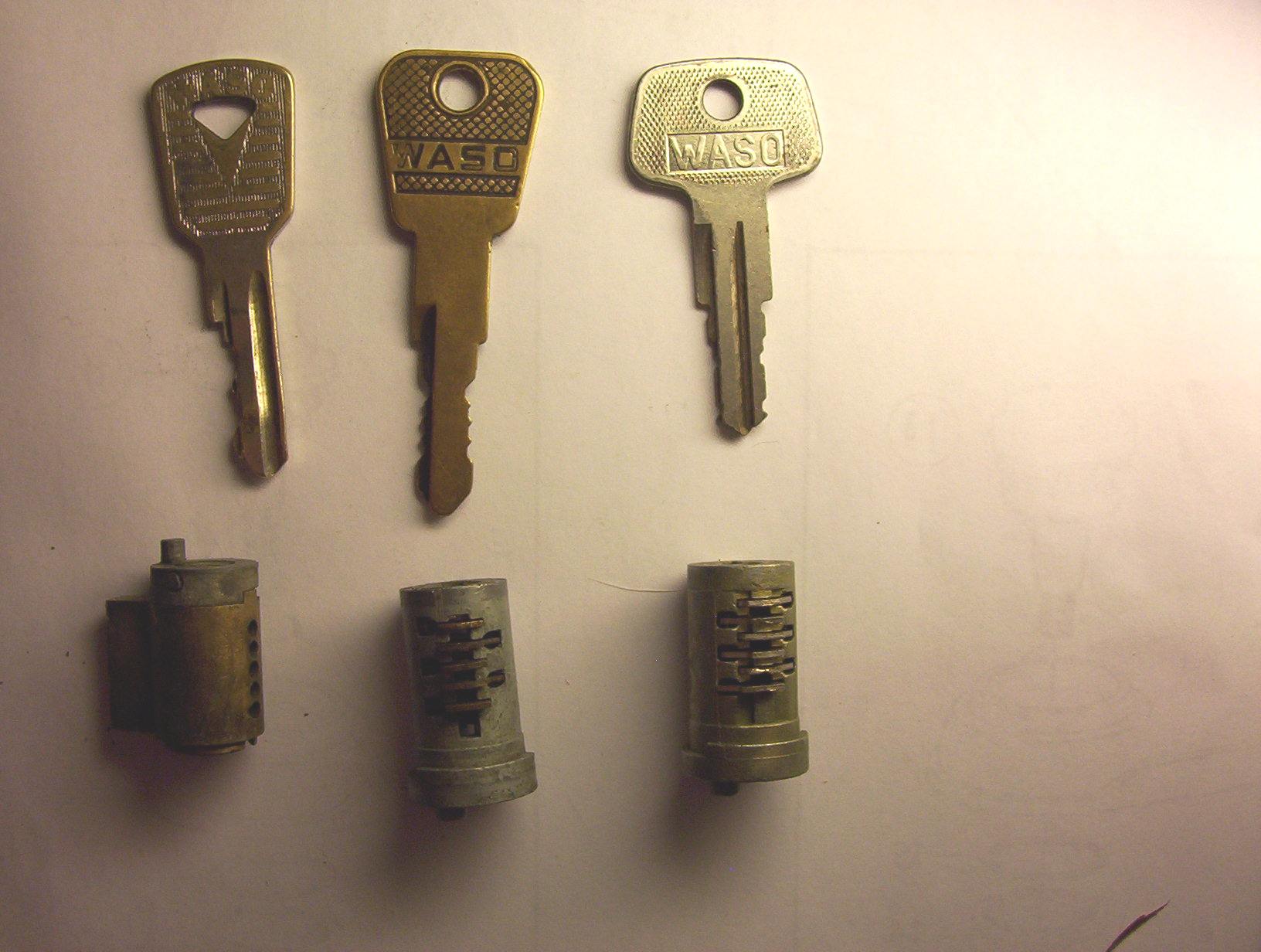

Det är Waso som tillverkar båda, så cylindrarna passar dom emellan, och saknar man nyckel så kan man byta stift tills det passar en nyckel man kanske har, lite pyssel. Dock har dom tre olika typer beroende på ålder, den äldsta är dock ovanlig nuförtiden (finns en fjärde också, men den är väldigt ovanlig).
(passar även från nya moderna Plastlock från Waso)
Här ser ni dom olika modellerna av cylindrar/nycklar (och ja, jag är insnöad nörd även på Tanklock :) )
