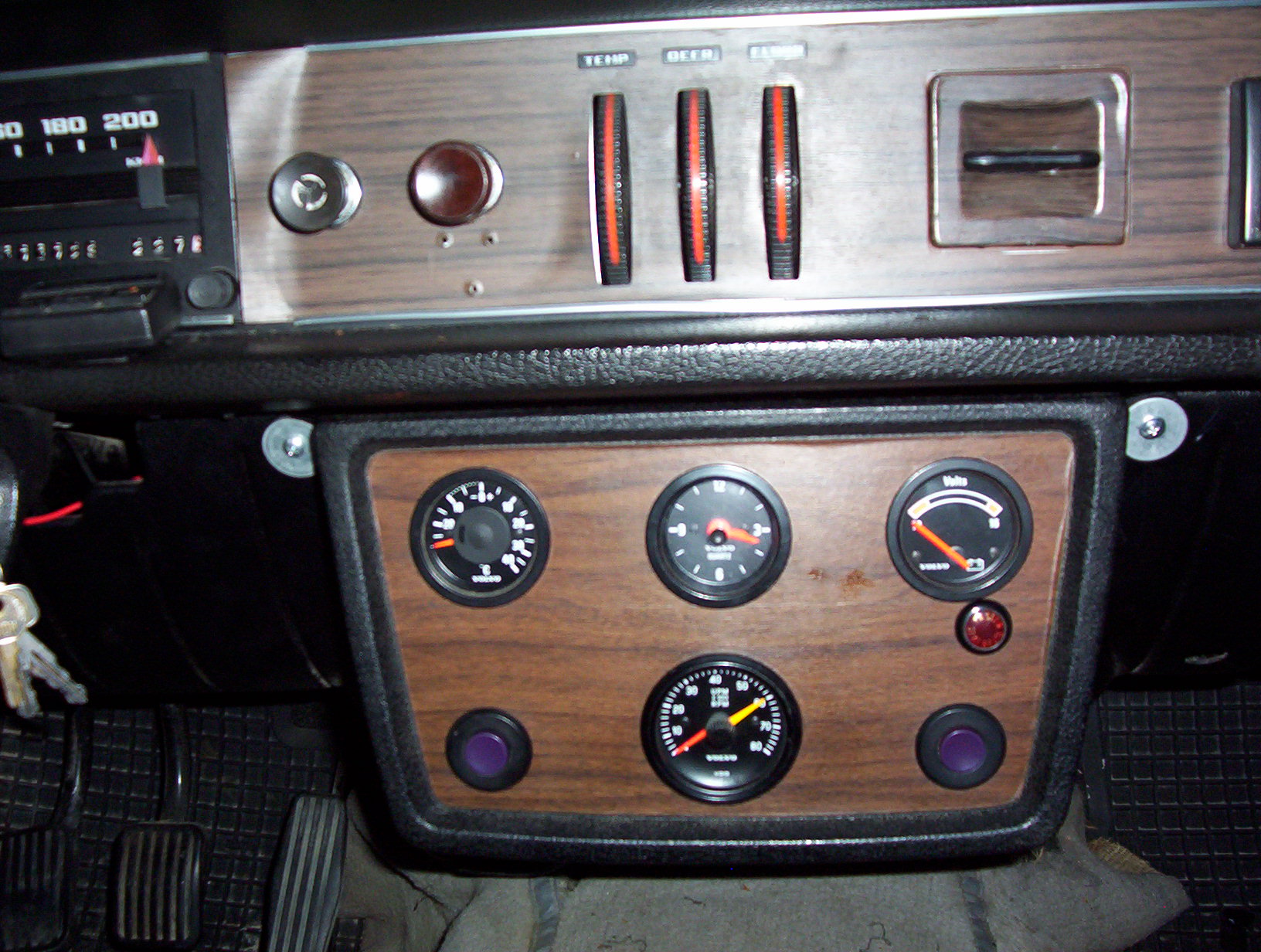

Såhär brukar jag sätta mätare (den här konsollen brukar alltid användas, fast mätarna byts beroende på bil).

Amarace wrote:Såhär brukar jag sätta mätare (den här konsollen brukar alltid användas, fast mätarna byts beroende på bil).
Okej, jo det där var ju snyggt, men du missförstod mig :) Jag menade HUR gör jag hålen, asså hur gör jag hål i den själva grejen :)

Hålsåg?

Hålsåg som sagt, eller så borrar du med en mindre borr runt hela omkretsen och tar en kniv och jämnar till det (så gör jag då jag inte har nån hålsåg)
